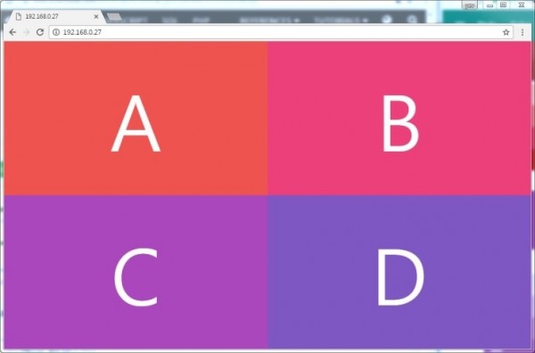

저는 첨부된 html파일로 테스트를 해보았습니다.
약간 디자인을 입히니 새로운 인터페이스가 된것같은 느낌이네요

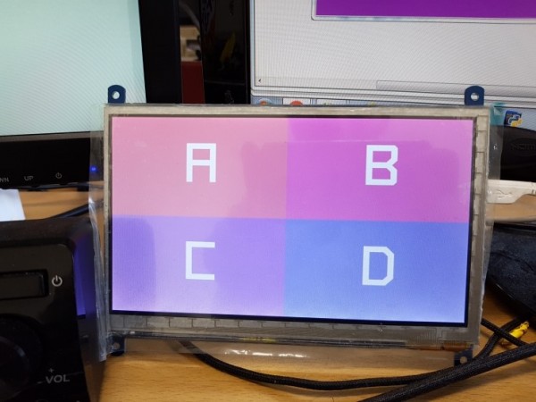

라즈베리 파이에서 전체 화면으로 실행하면 이렇게 보입니다.
