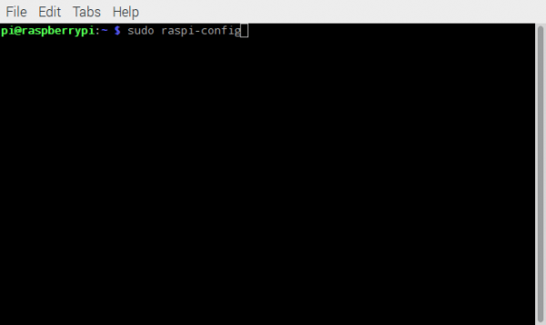

먼저, 키보드를 설정하기 위해서는 터미널에서
$ sudo raspi-config

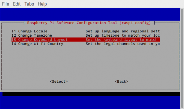

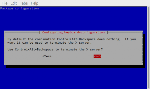

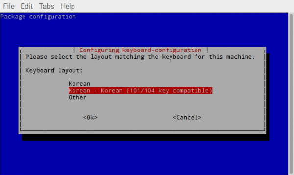

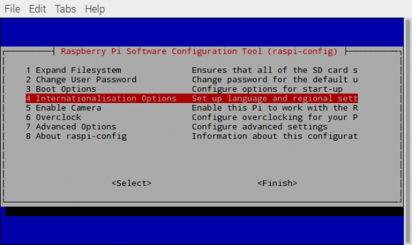

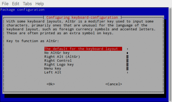

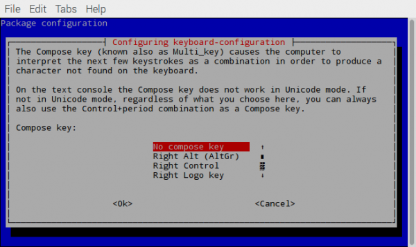

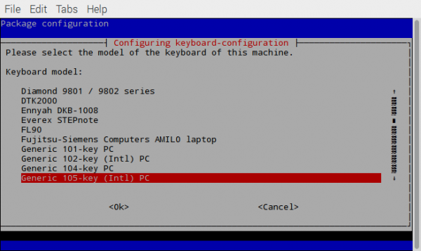

그 다음에는 다음과 같은 순서로 키보드 설정을 합니다. 키보드 설정을 하지 않을 경우, @라든지 특정 자판이 다른 방식으로 세팅되어 있어서 어려움이 있습니다.
d5e536b5ed60224d87dd85320b03d78a_1495526

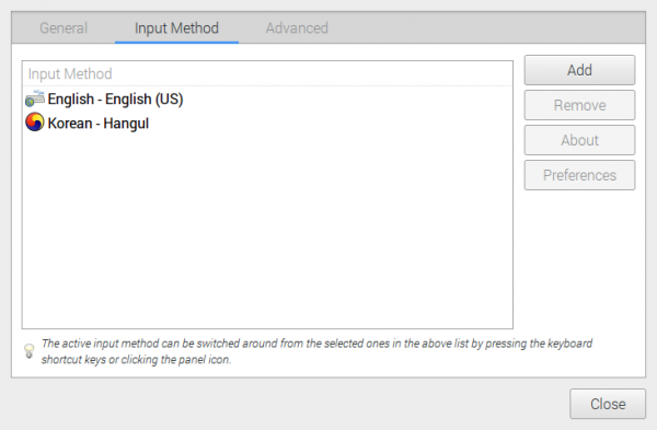

왼쪽 상단의 메뉴 - Preferences - IBus Preferencesd에서 Input Method 탭을 선택
Add 버튼을 누르고, Korean을 찾아서 선택하면 다음과 같이 한글이 추가됩니다.
d5e536b5ed60224d87dd85320b03d78a_1495527
오른쪽 상단에 있는 블루투스 왼쪽의 US라는 언어선택 아이콘을 클릭한 후 한글 사용할 수 있도록 설정하게 되면 키보드의 한/영 버튼을 통해 한글 입력이 가능하게 됩니다.
