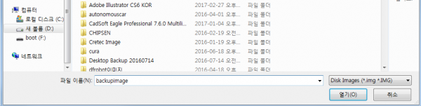

빨간색 박스를 클릭한 후, 저장하려는 폴더에서 파일명을 적습니다. 저는 backupiamge라는 이름으로 적었습니다.
42c55e6cc7ebd772d985ccec7106575a_1495672
F 드라이브에는 백업을 할 이미지가 들어있으며, D 드라이브는 백업이 된 이미지가 저장된 공간입니다.
Read를 클릭하면 F 드라이브의 이미지 파일을 backupimage라는 이름으로 D 드라이브에 저장이 됩니다.
