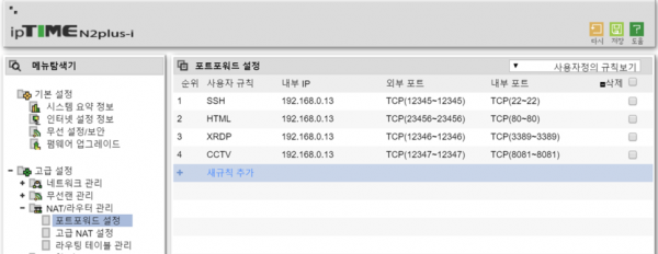

3. 라즈베리파이가 연결된 IPTIME의 관리자에 접속하여 포트포워딩 설정을 합니다.
1) 192.168.0.1로 접속하면 IPTIME 접속이 가능합니다.
e1ce8ba405617301e7f3fb8397eb93ce_1535330
CCTV라는 포트포워딩을 위한 외부/내부 포트를 설정하였고, 외부포트와 내부포트를 설정합니다. 이 때, 내부포트는 반드시 8081로 해주세요.
2) USB 웹캠이 라즈베리파이에 연결되어 있다면, 스마트폰이나 외부 기기에서 다음의 주소를 인터넷 창에 입력합니다.
만약, 외부 망이 아닌 같은 네트워크를 사용한다면, 내부 IP를 사용하시면 되고, 그렇지 않을 경우에는 외부 아이피를 입력합니다.
다음과 같이 주소를 입력하게 되면 됩니다.
1.224.183.22:12347
