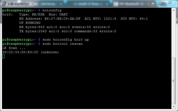

6. 블루투스 정보 읽기
$ hciconfig
----- 결과 ----- hci0: Type: BR/EDR Bus: UART BD Address: B8:27:EB:C4:DA:DF ACL MTU: 1021:8 SCO MTU: 64:1 UP RUNNING RX bytes:773 acl:0 sco:0 events:50 errors:0 TX bytes:2540 acl:0 sco:0 commands:50 errors:0
7. 블루투스 활성화 시키기
$ sudo hciconfig hci0 up
8. 블루투스 스캔해보기
$ sudo hcitool lescan
2d16b3a550b92ac88dbc06388b5e508d_1536799
블루투스가 연결되었다면, 이제 어플을 만들어야겠네요.
