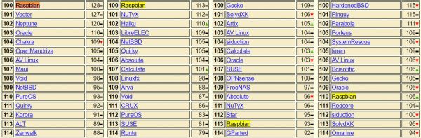

우분투는 리눅스 배포판들 중에 꾸준히 인기가 있는 운영체제입니다.
8d5b7085610232b645c8d945fc68290a_1539057
라즈비안이라는 운영체제는 라즈베리파이에서는 단연코 탑이지만, 리눅스 배포판들 사이에서는 100번째 언저리에서 인기가 있네요.
8d5b7085610232b645c8d945fc68290a_1539058
출처: https://distrowatch.com/dwres.php?resource=popularity

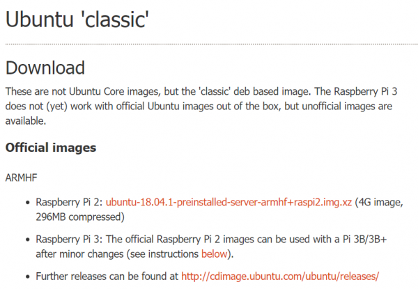

라즈베리파이가 준비되었으면, 우분투 위키 (Ubuntu Wiki) 사이트에서 공식 버전을 다운로드 받습니다.
공식 사이트 주소: https://wiki.ubuntu.com/ARM/RaspberryPi
다운로드 링크: ubuntu-18.04.1-preinstalled-server-armhf+raspi2.img.xz

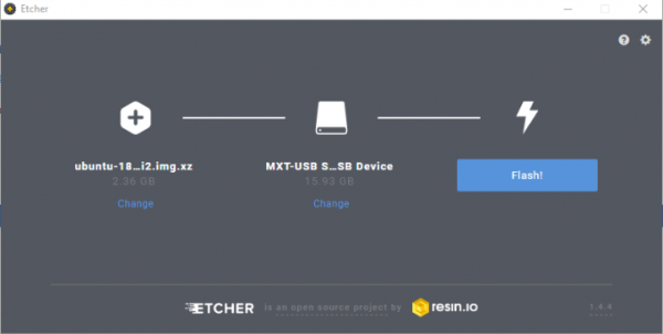

2. 마이크로SD카드를 준비하고 이미지 굽기
16GB 이상의 마이크로SD카드에 다운로드 받은 우분투 이미지를 굽습니다.
플래시에 굽기 위해서는 Etcher라는 프로그램을 사용하였습니다.
Etcher 다운로드 : https://etcher.io/
8d5b7085610232b645c8d945fc68290a_1539055

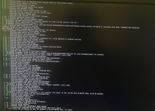

4. 부팅하기
마이크로SD카드를 라즈베리파이에 끼우고 전원을 연결합니다.
약 2~5분 정도 기다려야 합니다.
우분투에 로그인하기 위한 사용자 아이디와 비밀번호는 각각 ubuntu입니다.
