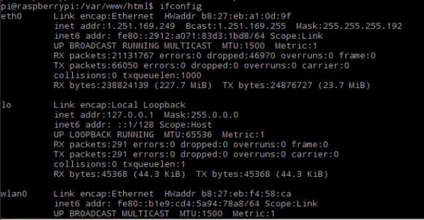

15. 이제, 웹사이트에 접속하기 위해서 ifconfig를 통해 현재 사용하는 라즈베리파이의 IP를 파악합니다. 가정에서 사용할 경우에는 고정아이피로 사용하면 되지만, 일반적으로 공유기를 사용하여 192.168.0.x로 시작하는 아이피라면 포트포워드 설정을 해야합니다.
 $ ifconfig

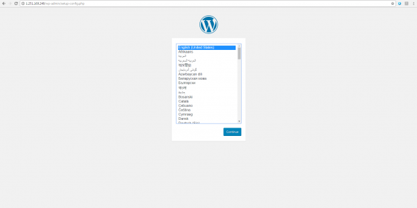

인터넷 브라우저에서 아이피 (1.251.169.249)를 입력하면 다음과 같은 셋업 창으로 넘어갑니다. 만약 에러가 나온다면, 위에서 사용했던 아파치를 다시 시작하는 명령어를 넣습니다. (sudo service apache2 restart)

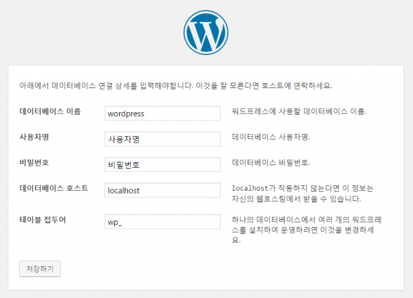

f8dc470a512b4a7b9aca3380ffb8a762_1496988
사용자명은 root로 하고, 비밀번호는 mysql을 설치하면서 입력했던 비밀번호를 넣습니다.

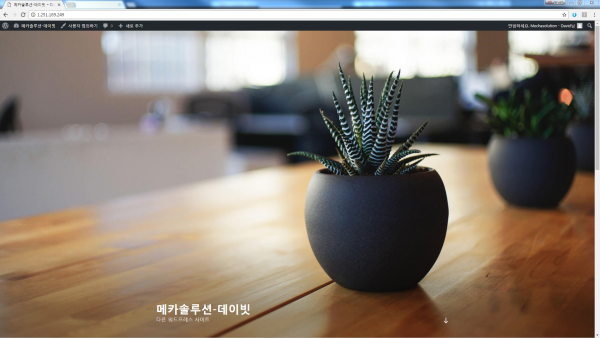

설정이 마무리된 후 다시 아이피를 브라우저에 입력하면 라즈베리파이를 서버로, 그리고 워드프레스라는 플랫폼을 사용하는 홈페이지가 구축됩니다.
