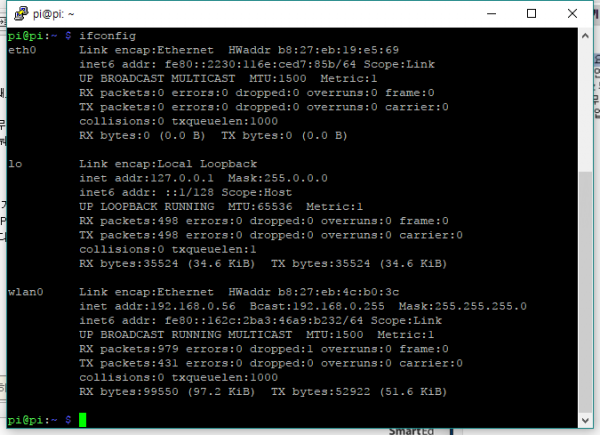

라즈베리파이 터미널에서 ipconfig를 입력합니다.
유선으로 연결했다면 eth0부분에, 와이파이로 연결했다면 wlan0에 inet addr라고 ip주소가 나올 것입니다.
제 것은 192.169.0.56으로 나오는 군요. 이것은 망 내부에서 사용하는 내부 IP로 만약 여러분들이 웹서버를 열고 위의 IP 주소를 PC방에 있는 친구에게 알려주었다면, 친구분들은 여러분들의 웹서버가 아니라, PC방 안에 자신 혹은 다른 사람의 컴퓨터나 할당되지 않은 IP로 접속하게 될 것입니다. 물론 대부분의 경우 아무 서버도 개방되어 있지 않을 것이기 때문에 접속도 할 수 없습니다.

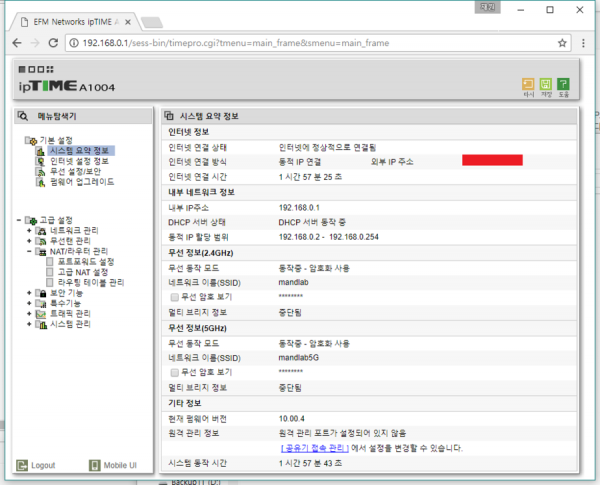

접속하면 다음과 같은 화면이 뜹니다. 빨간 부분이 외부 IP 주소입니다.
누가 보안에 문제가 있을 수 있다고 해서 검열 처리한 부분 이해해 주세요.

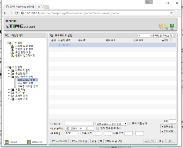

좌측 메뉴에서 [고급 설정] - [NAT/라우터 관리] - [포트포워드 설정]으로 갑니다.
아래 쪽에 다음과 같이 입력합니다.
규칙 이름은 원하는 대로,
내부 IP주소는 라즈베리파이의 IP로,
프로토콜을 TCP로,
외부 포트는 80~80으로 설정합니다.
내부 포트는 ssh 접속시 22~22, 웹서버 접속시 80~80으로 설정해줍니다.
외부 IP xxx.xxx.xxx.xxx :80으로 접속하면 내부 IP주소로 연결해 준다는 의미입니다.

적용을 누르면 아래와 같은 결과가 뜹니다. 이제 외부에서 앞에서 말한대로
외부 IP xxx.xxx.xxx.xxx :80으로 접속하면 여러분들의 라즈베리파이로 접속할 수 있습니다.
