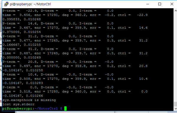

저도 지금은 실험환경이 없어서 모터 하나만 두고 하니 Ki, Kd 값 설정이 의미가 없어서 Kd만 만져보고 끝났습니다.
보통은 범위 안에만 들어오면 제어가 된 것으로 하면 되는데, error를 0으로 하는게 가능해서 저는 0에 맞춰보았습니다.
