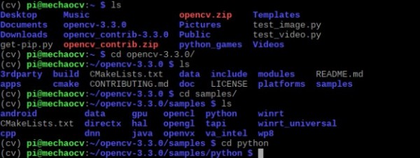

  OpenCV의 예제 파일들은 아래와 같은 위치에 있습니다.
  OpenCV에서는 보시는 바와 같이 다양한 형태로 예제들을 지원합니다. C++, Java, Python 등의 언어를 사용하는 법부터, 안드로이드에 적용하거나, dnn(Deep Learning Network)나 gpu(그래픽 카드 핵심 칩) 같이 고급 영상처리의 필수인 기계학습, 연산 등의 기능도 지원합니다.

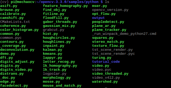

  여기서 python 폴더로 들어가면 아래와 같이 다양한 예제들을 볼 수 있습니다.
