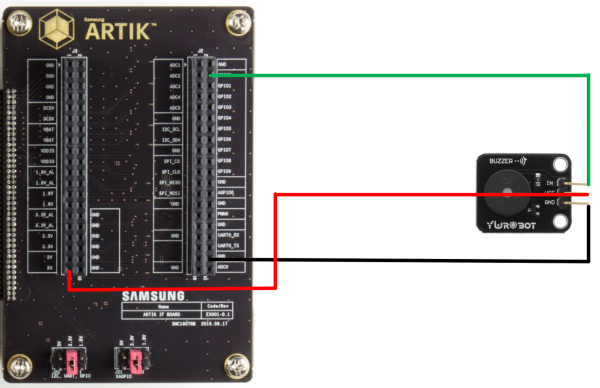

버저는 전기적 신호를 소리로 바꾸는 모듈입니다.
https://goo.gl/JVMp9q
아틱의 GPIO는 기본적으로 3.3V로 세팅이 되어 있기 때문에, 다음과 같이 5V로 변경을 합니다.

###Buzzer
buzzerPin = 128    #buzzer module signal pin on GPIO0
reg(buzzerPin)
pinMode(buzzerPin, OUTPUT)
