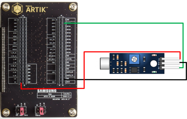

2.    하드웨어 연결은 다음과 같습니다.
1f7c3ee5d7e718d5cf0b1a77c77892dc_1536644
