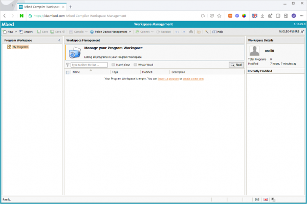

4. 로그인 후 Compiler 버튼을 누르셨다면 IDE 화면으로 들어오실 수 있습니다.
우측 상단 'No Device Selected'를 눌러주시면 보드 선택을 하실 수 있습니다.
(저는 테스트 때 선택하였기에 보드 이름이 표기됩니다.)

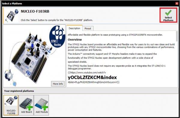

6. NUCLEO-F103RB 보드를 찾아 우측 'Add to your Mbed Compiler' 버튼을 눌러줍니다.
c29722976265200db8e646799ea70023_1562291
7. 우측 상단 'Select Platform' 버튼을 눌러 보드를 선택해줍니다.

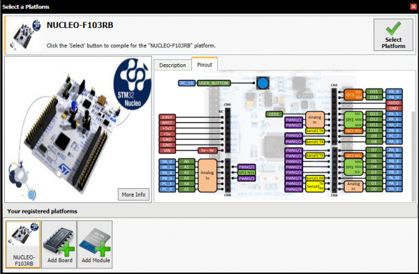

7-1. 'Pinout'탭을 눌러 pinmap을 확인하실 수 있습니다.

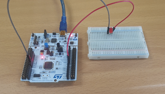

마지막으로 결과 GIF 이미지와 함께 마무리 하도록 하겠습니다.
