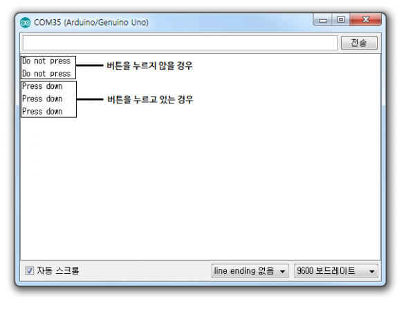

결과물 (Output)
아두이노 스케치의 시리얼 모니터 확인시 센서의 감지 상태을 확인할 수 있습니다.
