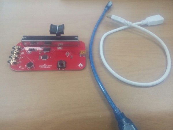

준비물 : 스크래치 프로그래밍 교육용 보드 피코보드 , 미니 B 케이블 , USB 연장 케이블(선택항목)
9bcefbb38d381fee3377bafcf3030e11_1455871
피코 보드에는 미니 B 케이블이 내장되어 있지 않으며
30cm 케이블이 짧아 사용에 불편을 일으킬 수 있습니다.
원활한 사용을 위해 USB 연장 케이블을 사용하시는 것을 추천드립니다.
우선 강좌에 앞서 피코 보드에 대해 알아보겠습니다.
피코 보드는 스크래치 전용 보드이며 다양한 센서 값들을 응용하여
게임에 적용할 수 있도록 제작되었습니다.
기본으로 내장된 제품은 슬라이더 (위치 검출 센서), 사운드 센서, 푸시 버튼, 빛 센서가 있으며
추가로 A B C D 포트로 센서를 연결하여 사용할 수 있습니다.

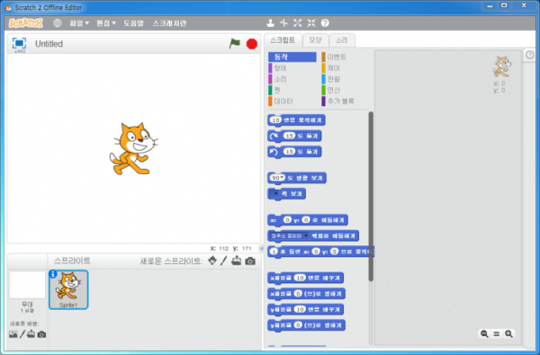

우선 스크래치 화면을 엽니다.

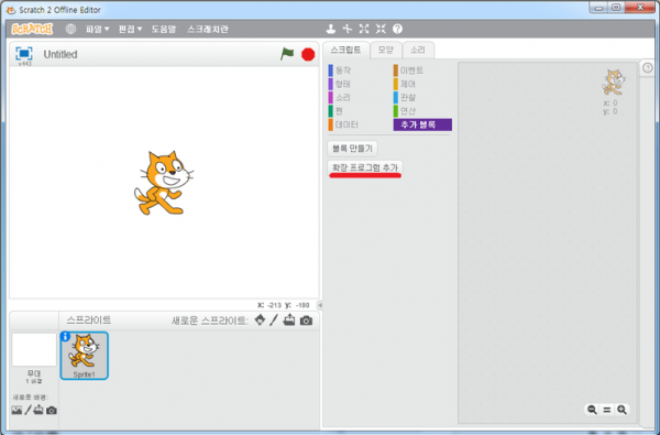

추가 블록의 '확장 프로그램 추가'를 클릭합니다.

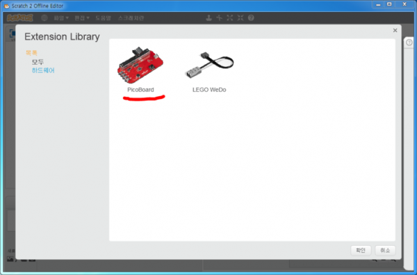

피코 보드를 클릭하여 불러옵니다.

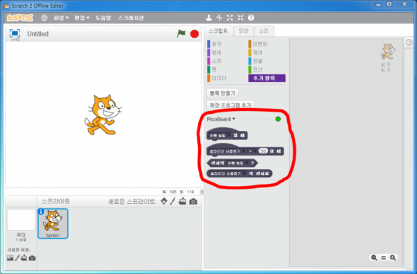

스크래치에 피코 보드를 불러왔습니다.
피코 보드는 USB로 연결만 되어있으면 자동으로 드라이버가 설치되고 연결이 됩니다.
연결 상태는 이름 옆의 녹색 불로 알 수 있습니다.
