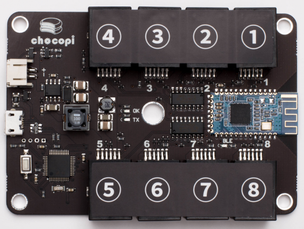

초코파이 보드
초코파이 보드 및 키트는 한국과학에서 초, 중, 고등학생들의 코딩 교육을 위해 개발된 하드웨어 장비입니다.
이 장비는 복잡한 배선이 필요한 아두이노와는 다르게 누구나 쉽고 간단하게 하트웨어를 연결할 수 있도록 제작되었습니다.
소프트웨어 제작도 스크래치 프로그래밍을 기반인 블록 코딩을 사용하므로 쉽게 코딩 교육을 할 수 있습니다.

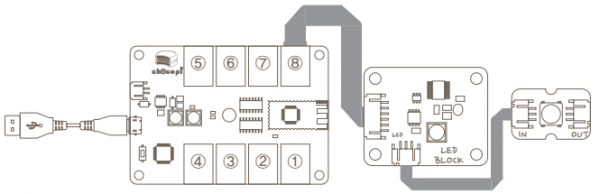

필요하거나 제어하고 싶은 모듈을 꺼내 보드에 연결하고 블럭으로 포트에 맞춰 코딩하여 제어할 수 있습니다.
위 와 같이 연결하고 싶은 곳에 블럭을 끼워 배선하면 됩니다.
빠질 걱정도 없고, 잘 안 끼워질 걱정도 없어 하드웨어 배선에서 어려움이 없습니다.

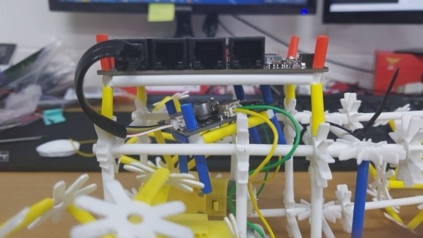

전체적인 RC카 프레임입니다.
빨대를 이용하여 바퀴와 몸체를 만들고 나사와 케이블 타이로 바퀴와 모터를 고정시킵니다.
빨대를 끼워 초코파이 보드와 모터드라이버를 고정시킨 후 배선을 하여 연결합니다.
모터 드라이버와 초코파이가 연결되어 있습니다.

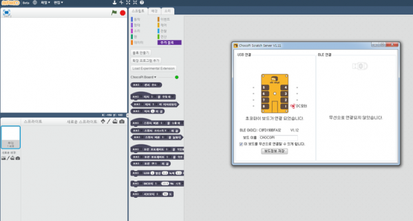

​ChocoPi.exe 파일을 실행하면, 위 화면같이 웹 개발 환경이 자동으로 열리며, ChocoPi Scratch Server 프로그램이 열립니다.
​ChocoPi Scratch Server는 초코파이보드와 컴퓨터를 연결하는 중요한 프로그램이니 사용중에는 절대 닫지 않습니다.

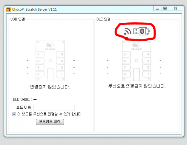

​BLE로 원격 통신을 하려면 먼저 USB 연결을 한 후 보드정보를 저장을 해주여야 합니다.
'보드정보 저장'을 클릭하여 보드정보를 저장해줍니다.​
그 후 블루투스 4.0 동글을 컴퓨터에 연결하고, ChocoPi Scratch Server를 닫았다가 다시 열어줍니다.

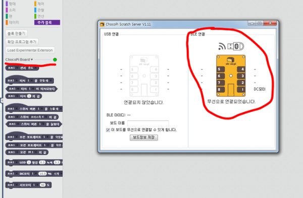

BLE 연결의 동글 모양을 클릭하여 CHOCOPI라는 이름을 찾아 연결해줍니다.
초록색 불이 들어왔고, BLE연결에서도 정상적으로 연결된 것이 확인됩니다.
