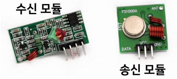

RF LINK 무선 통신 모듈은 송신 모듈과 수신모듈이 따로있어 한 방향으로만 데이터를 전송할 수 있습니다.
아두이노1 이 송신모듈이고, 아두이노2 가 수신 모듈이면
1에서 2로만 데이터를 보낼 수 있습니다.

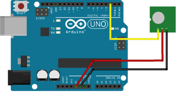

배선 알아보기
수신부 회로입니다.
디지털 핀 2번 처럼 인터럽트 기능이 가능한 핀을 위주로 사용이 가능합니다.
송신부 회로입니다.
아무 디지털 핀이나 사용이 가능한 듯합니다.
