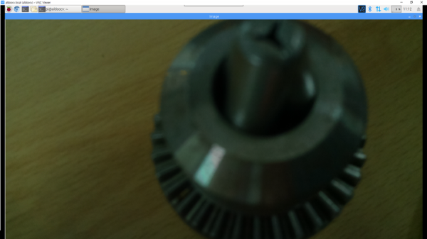

  코드를 제대로 작성하셨다면 다음과 같이 카메라로 촬영한 결과를 확인할 수 있습니다.
