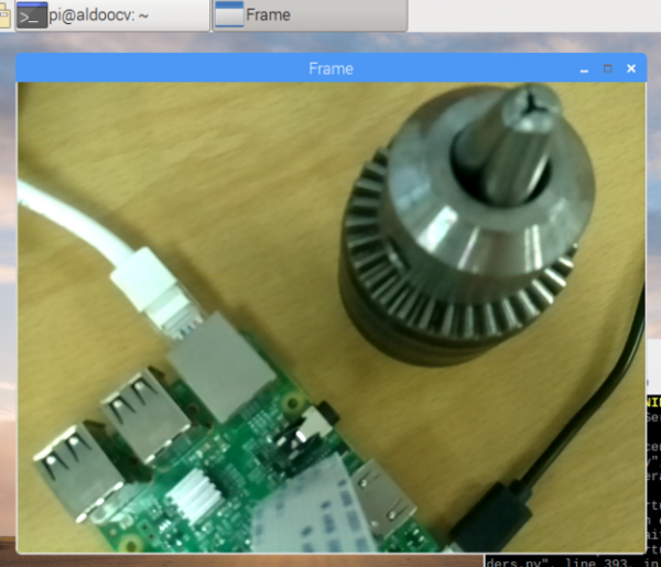

 OpenCV로 화면에 동영상 출력하기
  라즈베리파이에서 터미널로 들어갑니다. OpenCV를 설치할 때 만든 가상환경으로 들어갑니다.
 $ source ~/.profile
 $ workon cv
  파이썬에서 카메라를 사용하려면 picamera를 설치해야 합니다.
 $ pip install "picamera[array]"
  동영상을 촬영/출력하는 코드를 작성하기 위해 test_video.py 파일을 만듭니다.
 $ nano test_image.py
  아래와 같이 프로그램을 작성합니다.
 # import the necessary packages
 from picamera.array import PiRGBArray
 from picamera import PiCamera
 import time
 import cv2
 # initialize the camera and grab a reference to the raw camera capture
camera = PiCamera()
camera.resolution = (640, 480)
camera.framerate = 32
rawCapture = PiRGBArray(camera, size=(640, 480))
# allow the camera to warmup
time.sleep(0.1)
# capture frames from the camera
for frame in camera.capture_continuous(rawCapture, format="bgr", use_video_port=True):
# grab the raw NumPy array representing the image, then initialize the timestamp
# and occupied/unoccupied text
image = frame.array
# show the frame
cv2.imshow("Frame", image)
key = cv2.waitKey(1) & 0xFF
# clear the stream in preparation for the next frame
rawCapture.truncate(0)
# if the `q` key was pressed, break from the loop
if key == ord("q"):
break
  저장하고 나와서 코드를 실행시킵니다.
 $ python test_test.py
  코드를 제대로 작성하셨다면 다음과 같이 카메라로 촬영한 결과를 확인할 수 있습니다.
