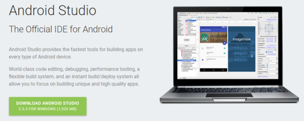

  안드로이드 스튜디오 홈페이지에 가서 메인에 있는 안드로이드 스튜디오 2.3.3을 다운 받거나 아래 링크를 통해 바로 받습니다.
    android-studio-bundle-162.4069837-windows.exe

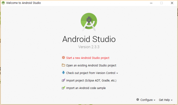

  안드로이드 스튜디오를 실행한 뒤 다음과 같이 새 프로젝트를 생성합니다.

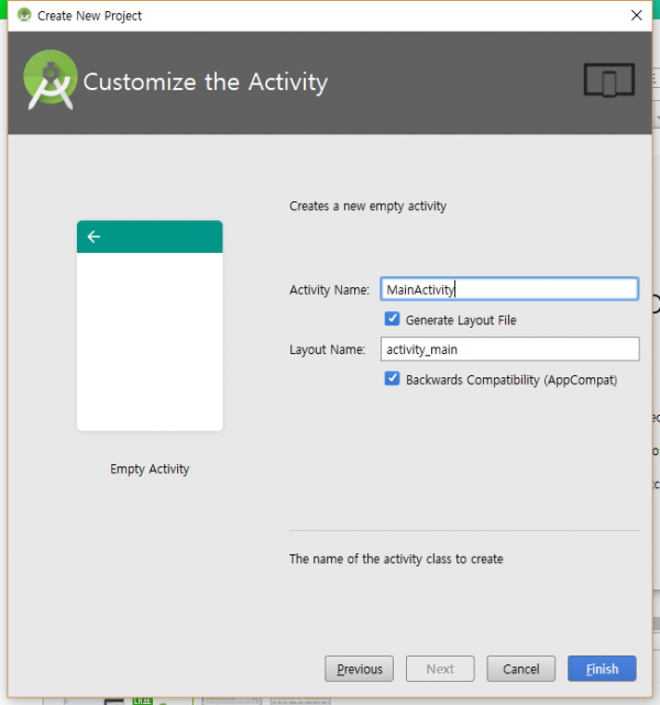

  Empty Activity를 선택하고 FInish를 누릅니다.
  Activity 이름을 입력합니다. Finish를 눌러 프로젝트를 생성합니다.

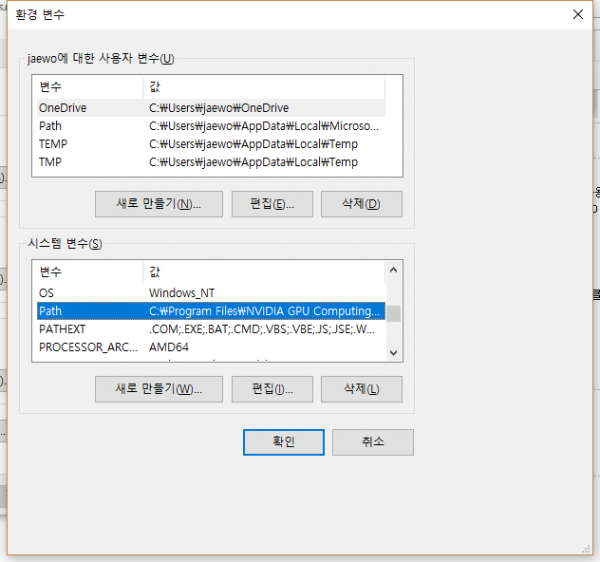

  먼저 윈도우 GUI를 통한 방법을 알아보겠습니다. 윈도우 10 사용자 분들은 검색에 "환경"을 입력하면 "시스템 환경 변수 편집"이 나타나며 이를 클릭하면 됩니다. 이하 버전 이용자는 [제어판] - [시스템 및 보안] - [시스템] - [고급 시스템 설정]으로 가신 후 다음을 따라하시면 됩니다.
  우측 하단에 [환경 변수]로 들어갑니다.
  아래 [시스템 변수]에서 Path를 찾아서 [편집]을 누릅니다.
  아래와 같은 화면에서 맨 아래 부분에 platform-tools의 경로를 입력하시면 됩니다.
  윈도우 10 미만 버전 사용자는 platform-tools의 경로를 path의 제일 마지막 부분에 다음과 같은 식으로 platform-tools의 경로를 입력하시면 됩니다. 가령 아래와 같이 윈도우 폴더만 Path에 있었다고 하면
    C:\windows 또는 C:\windows;
  아래와 같이 맨 뒤에 Platform tools의 경로를 넣으시면 됩니다.
    C:\windows;C:\user\user\appdata\local\android\sdk\platform-tools;

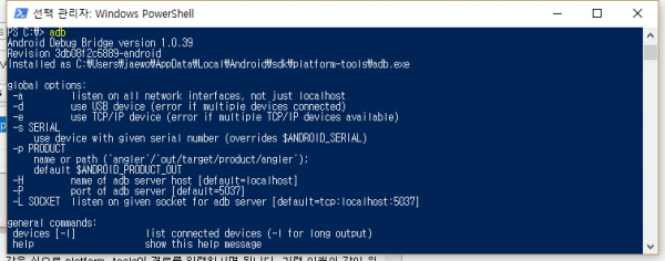

  윈도우 GUI를 이용하고자 하면 위의 방법을 사용하면 됩니다. 명령어를 사용하고자 하신다면 파워쉘로 가서 다음과 같이 명령을 입력합니다.
    [Environment]::SetEnvironmentVariable("Path", $env:Path + ";C:\<platform-tools 경로>", "Machine")
  파워쉘을 껐다가 켠 후 adb를 입력하여 다음과 같은 화면이 뜨면 설정이 잘 된 것입니다.

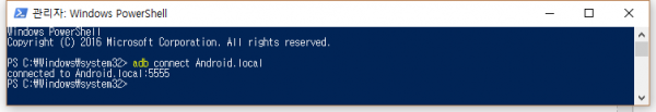

adb 연결하기
  다음 명령을 통해 안드로이드 씽스와 연결을 합니다.
    adb connect Android.local
  mDNS가 지원되지 않을 경우 아래와 같이 IP주소로 접속하시면 됩니다.

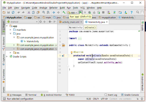

  다시 안드로이드 스튜디오로 돌아와서 툴바에서 Run 버튼은 눌러줍니다.
안드로이드 씽스가 잘 연결되어 있다면 아래와 같은 화면이 뜹니다.

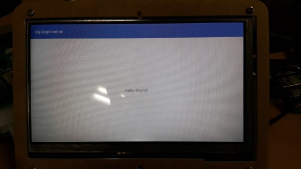

프로젝트가 업로드 되면 아래와 같은 화면이 뜹니다.
