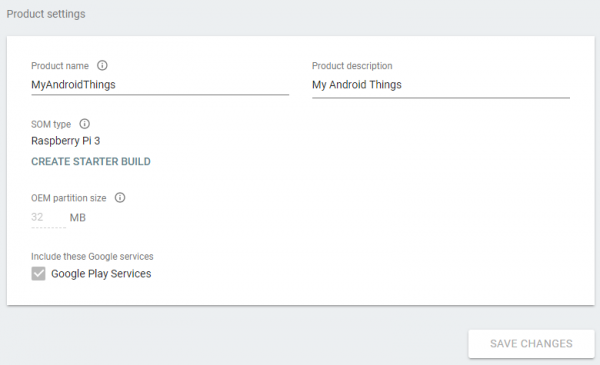

  CREATE A PRODUCT 를 클릭합니다.
빈 칸을 위와 같은 식으로 채워줍니다. SOM type만 Raspberry Pi 3로 하는 것을 제외하면 원하는데로 하셔도 됩니다. 완료되면 CREATE을 누릅니다.

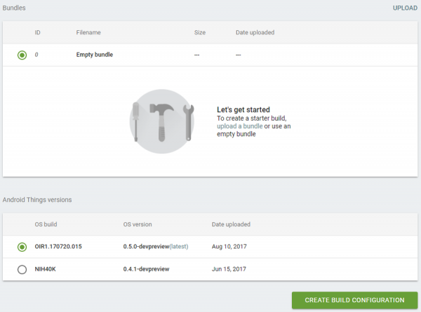

  프로덕트가 생성되면 위와 같은 화면이 뜹니다. CREATE STARTER BUILD를 눌러줍니다.
  위 화면이 뜨면 오른쪽 아래 CREATE BUILD CONFIGURATION을 클릭합니다.

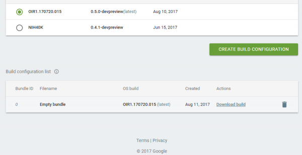

  바로 아래에 Empty bundle이 생성됩니다. 오른쪽에 Download build를 누르면 build를 시작해서 3~5분 정도 후에 다운로드가 자동으로 시작됩니다.다운로드가 완료되면 다운로드 받은 폴더로 가서 압축을 풉니다. 하지만 시간이 다소 걸리므로 빌드를 하고 다운로드를 하는 동안, 이미지를 굽는데 필요한 유틸들을 준비하겠습니다.

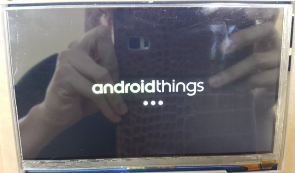

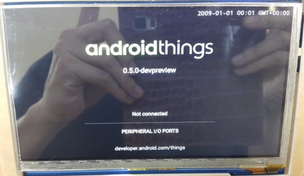

안드로이드 씽스 부팅해보기
  당장 부팅을 하더라도 특별히 할 수 있는 것은 없으나 확인 차원에서 모니터를 연결하고 부팅을 해보겠습니다.
부팅이 완료되었습니다.
   여기까지 입니다. 앞에서도 말씀드렸지만, 안드로이드 씽스는 사물 인터넷 플랫폼이지 운영체제가 아니기 때문에 여기에 키보드/마우스를 연결하더라도 할 수 있는 것은 없습니다. 다음 포스트에서는 여러가지 방법을 통해서 안드로이드 씽스에 앱을 업로드하는 방법을 알아보겠습니다.
