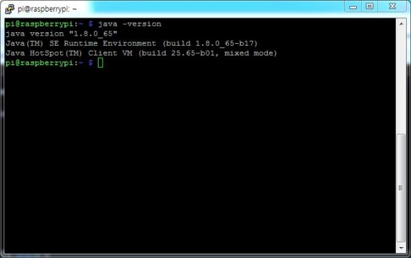

java 가 설치되고 나면 java -version을 눌러서 설치 완료를 확인합니다.

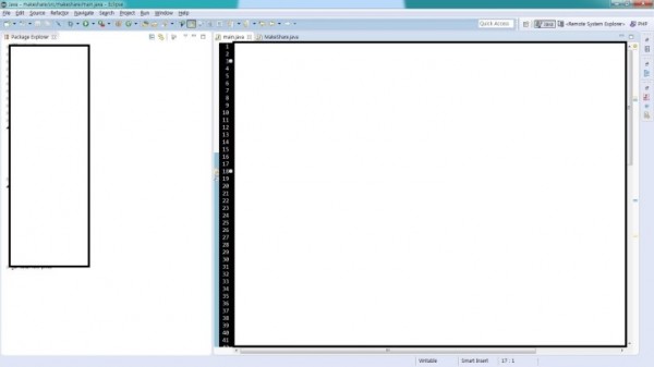

라즈베리파이에서 개발하는거 솔직히 너무 불편하지 않습니까

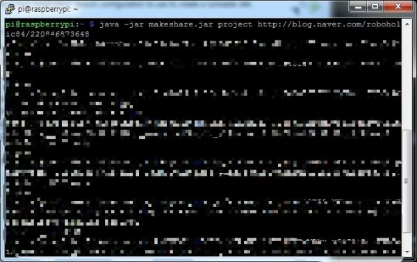

이클립스에서 개발한것을 라즈베리 파이에 추출한 이후, 이것을 라즈베리 파이에서 실행하면 동작 할 수 있습니다.
이렇게 출력한 jar 파일을 라즈베리파이에 옮겨서 실행하면
라즈베리 파이에서도 잘 동작합니다.
