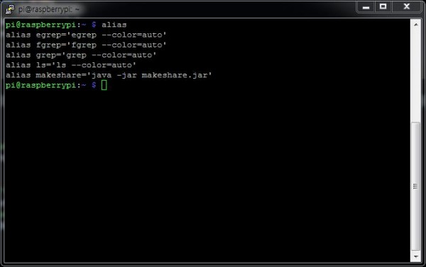

alias 라는 명령어를 사용하면 간단하게 단축키를 만들어 줄 수 있습니다.
커멘드 라인에서 바로
alias 를 실행해 주면 별명을 지어준 명령어의 목록을 볼 수 있습니다.

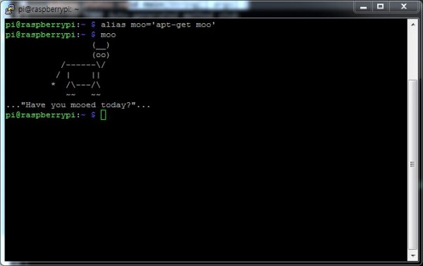

여기서 새롭게 단축키를 만드로 싶다면, 다음과 같이 명령을 추가할 수 있습니다.]
alias 새별명='명령어'
와 같이 구성해주시면 명령이 등록이 됩니다.

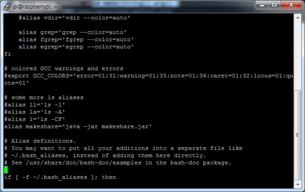

sudo vi ~/.bashrc
명령을 실행하여 bashrc파일을 읽어보면
# some more ls aliases
라고 적혀져 있는 부분 에 alias 로 새 규칙을 넣어주시고 저장합니다.
저장한다음
sudo source ~/.bashrc
를 실행해주면 명령이 저장된것이 적용이 됩니다.
이렇게 하면 라즈베리 파이를 재부팅을 해도 별명이 그대로 저장이 됩니다.
