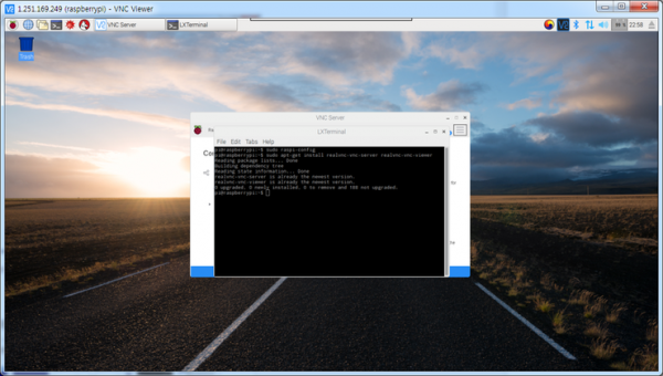

2) PC에서 접속하기
라즈베리파이에서 기본적인 VNC 사용에 대한 설정이 마무리된 후에는 PC에서 VNC 뷰어를 다운로드 받습니다.
https://www.realvnc.com/download/viewer/
Download VNC Viewer to the device to control from Make sure you've downloaded VNC Connect to the computer you want to control. ...
 7595aa66b97a8262ba54081667a4c0aa_1534724
위의 링크에서 사용하는 운영체제에 맞는 프로그램을 다운로드 받은 후에 아이피와 VNC password를 입력하면 라즈베리파이의 바탕화면이 PC 안에 들어와 있는 것을 확인할 수 있습니다.
