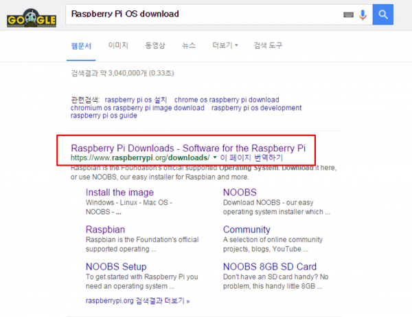

1. 마이크로 SD 카드에 운영체제를 넣기 위해서 구글에서 라즈베리파이 운영체제 다운로드로 검색을 합니다.
f1067106c1de0d1ad9d08f934f4067e9_1453599

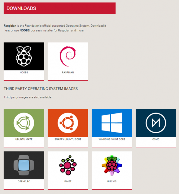

2. 라즈비안(Raspbian)이라는 운영체제를 컴퓨터에 다운로드 받습니다. 2016.1월 기준 최신형은 Jessie이며, Download ZIP 버튼을 사용하여 저장해둡니다.
f1067106c1de0d1ad9d08f934f4067e9_1453600
위에서 RASPBIAN을 클릭한 후에, 다음의 팝업에서 RASPBIAN JESSIE를 다운로드 받으면 됩니다. 다른 운영체제들도 목적에 따라 사용할 수 있지만, 가장 많이 다운로드 받는 버전을 사용하면 추후 생길 수 있는 문제점 및 이슈들을 해결하기 쉽습니다.

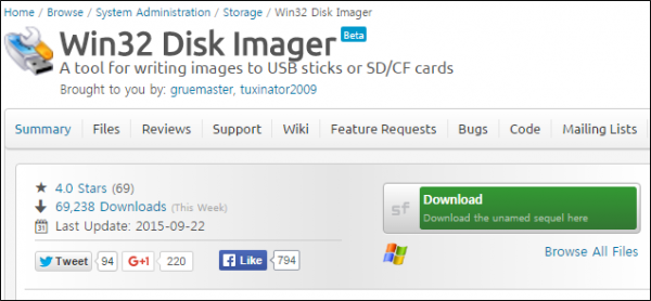

3. 마이크로SD카드에 운영체제 이미지로 굽기
http://sourceforge.net/projects/win32diskimager/
위의 사이트에서 win32diskimager를 다운로드 받습니다.
좀 전에 다운로드 받은 Raspbian Jessie 압축파일을 찾은 후에, Device에서 마이크로 SD 카드를 지정한 후 Write 버튼을 클릭해서 운영체제를 마이크로SD 카드에 구웁니다.

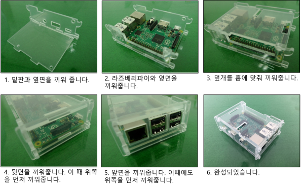

4. 라즈베리파이를 보호하기 위해서 케이스를 조립합니다. 다양한 케이스가 있기 때문에 구매선택의 폭이 넓습니다.

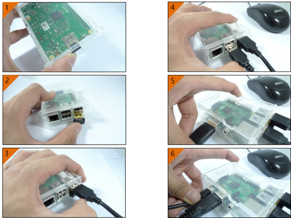

5. 보드와 주변기기를 연결합니다.

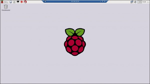

6. 라즈베리파이에 전원(5V 2A)를 연결하면 부팅이 시작되며, 다음과 같은 화면이 모니터에 출력됩니다.

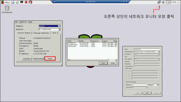

7. 이더넷 케이블을 연결하면 자동으로 인터넷이 연결되며 (컴퓨터에 인터넷 연결하는 것과 동일), 와이파이를 사용하면 다음과 같이 데스크탑의 오른쪽 상단에 있는 네트워크 설정을 합니다.
