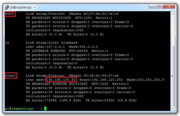

(4) <Finish>를 눌러 다시 커맨드창으로 나온 후 다음 명령어를 입력합니다.
 ifconfig
유선인터넷이라면 eth0 부분의 inet addr를, 무선인터넷이라면 wlan0의 inet addr을 체크합니다.

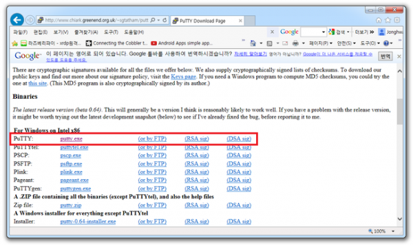

(1) 아래의 링크에서 PuTTY를 다운로드 받아 실행해줍니다.
http://www.chiark.greenend.org.uk/~sgtatham/putty/download.html

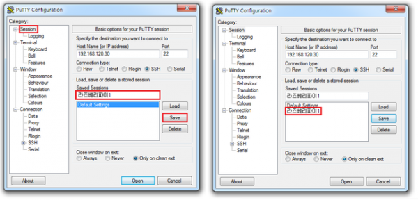

변경한 설정들을 저장하여 다음에 불러올 수 있도록합니다.
1. 설정 저장

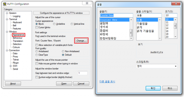

2. 글씨체 변경
커맨드 라인 입력 화면의 글씨체를 변경해줍니다.
