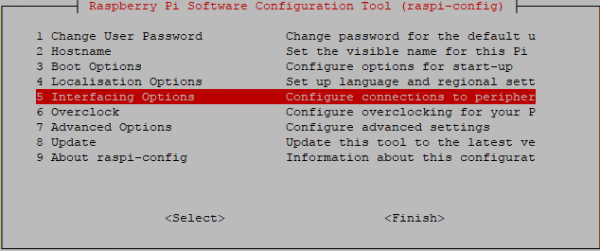

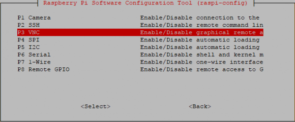

  모니터는 없지만, 때때로 화면을 이용할 필요는 있으므로 VNC를 이용해보겠습니다. 먼저 라즈베리파이의 sudo raspi-config로 가서 아래의 순서대로 VNC를 활성화시킵니다.
  라즈베리파이의 VNC를 활성화시켰다면 VNC 프로그램을 다운 받습니다. 저는 가장 많이 사용하는 RealVNC를 추천합니다. 여기에 가서 다운 받거나 아래 링크를 통해 바로 다운받아서 설치합니다.
