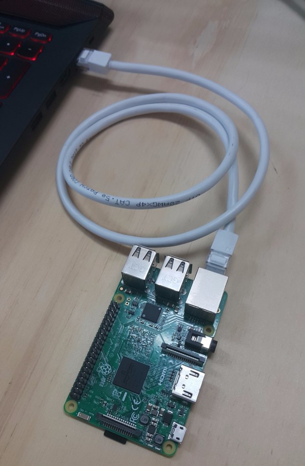

이더넷 포트로 컴퓨터와 라즈베리파이 연결하기
  아래 사진과 같이 이더넷 포트로 컴퓨터와 라즈베리파이를 연결해 줍니다.
  사진에는 없지만 전원을 연결해주는 것도 잊지 마세요.

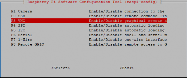

  모니터는 없지만, 때때로 화면을 이용할 필요는 있으므로 VNC를 이용해보겠습니다. 먼저 라즈베리파이의 sudo raspi-config로 가서 아래의 순서대로 VNC를 활성화시킵니다.
  라즈베리파이의 VNC를 활성화시켰다면 VNC 프로그램을 다운 받습니다. 저는 가장 많이 사용하는 RealVNC를 추천합니다. 여기에 가서 다운 받거나 아래 링크를 통해 바로 다운받아서 설치합니다.
