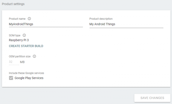

  CREATE A PRODUCT 를 클릭합니다.
빈 칸을 위와 같은 식으로 채워줍니다. SOM type만 Raspberry Pi 3로 하는 것을 제외하면 원하는데로 하셔도 됩니다. 완료되면 CREATE을 누릅니다.

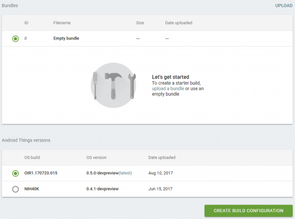

  프로덕트가 생성되면 위와 같은 화면이 뜹니다. CREATE STARTER BUILD를 눌러줍니다.
  위 화면이 뜨면 오른쪽 아래 CREATE BUILD CONFIGURATION을 클릭합니다.

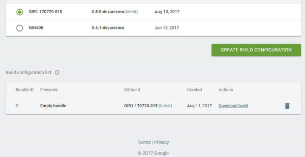

  바로 아래에 Empty bundle이 생성됩니다. 오른쪽에 Download build를 누르면 build를 시작해서 3~5분 정도 후에 다운로드가 자동으로 시작됩니다.다운로드가 완료되면 다운로드 받은 폴더로 가서 압축을 풉니다. 하지만 시간이 다소 걸리므로 빌드를 하고 다운로드를 하는 동안, 이미지를 굽는데 필요한 유틸들을 준비하겠습니다.

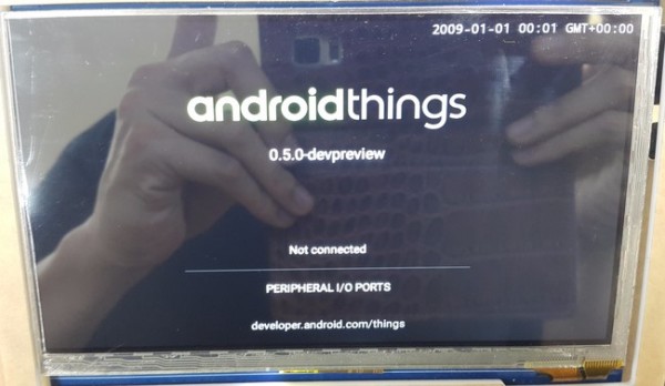

  당장 부팅을 하더라도 특별히 할 수 있는 것은 없으나 확인 차원에서 모니터를 연결하고 부팅을 해보겠습니다.
부팅이 완료되었습니다.
   여기까지 입니다. 앞에서도 말씀드렸지만, 안드로이드 씽스는 사물 인터넷 플랫폼이지 운영체제가 아니기 때문에 여기에 키보드/마우스를 연결하더라도 할 수 있는 것은 없습니다. 다음 포스트에서는 여러가지 방법을 통해서 안드로이드 씽스에 앱을 업로드하는 방법을 알아보겠습니다.
