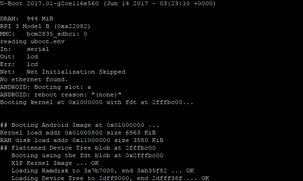

  저는 11번 포트라서 COM 11로 했습니다. 빨간줄 3부분을 모두 설정했으면 Open을 누르고 라즈베리파이에 전원을 연결합니다. 지금까지 잘 따라했다면 다음과 같은 화면이 뜰 것입니다.

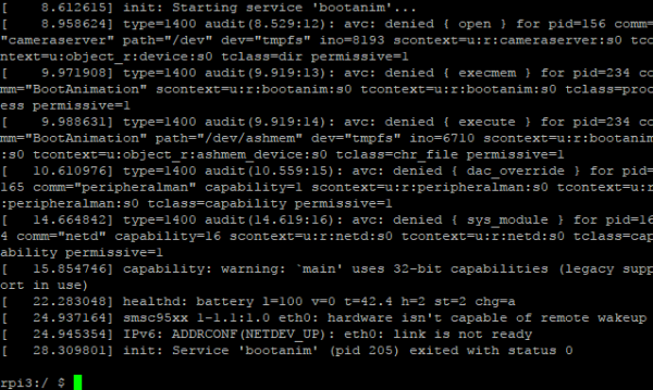

부팅 초기입니다.
부팅 후입니다.

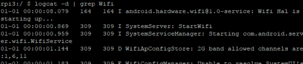

  와이파이가 설정만 된 것이지 아직 접속된 것이 아닙니다. 다음 명령을 통해서 와이파이에 접속합니다.

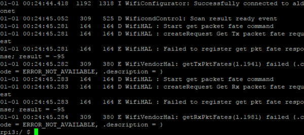

logcat -d | grep Wifi
  명령을 입력하면 다음과 같은 응답이 뜹니다.
  굉장히 많은 내용이 터미널에 뜨는데 중간에(위 캡처에서는 맨 윗부분 같이) 다음 내용이 뜨면 접속이 된 것입니다.
WifiConfigureator : Successfully connected to 공유기 이름

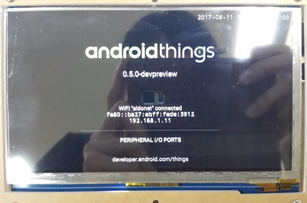

  안드로이드 씽스가 모니터에 연결되어있다면 다음과 같은 화면을 볼 수 있습니다.
  이제 안드로이드 스튜디오를 통해 앱을 업로드할 준비가 되었습니다.
