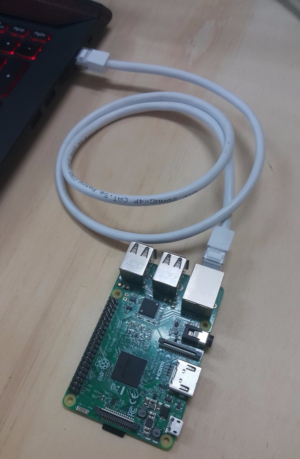

이더넷 포트로 컴퓨터와 라즈베리파이 연결하기
  아래 사진과 같이 이더넷 포트로 컴퓨터와 라즈베리파이를 연결해 줍니다.
  사진에는 없지만 전원을 연결해주는 것도 잊지 마세요.

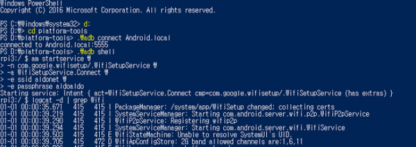

  이번에만 쓰고 지울 것이니 어디든 여러분들이 프롬프트나 파워쉘에서 쉽게 찾아갈 수 있는 곳에 푸시면 됩니다. 전 D 드라이브에 풀도록 하겠습니다. 아래와 같이 압축을 푼 폴더에 간 다음 .\adb connect Android.local 명령으로 안드로이드 씽스에 연결합니다. .\ 는 리눅스에서 sudo와 같은 개념입니다.
  안드로이드 씽스에 연결되면 .\adb shell 명령으로 안드로이드 씽스의 쉘로 들어갑니다. 다음 명령을 입력해서 와이파이 설정을 해줍니다.
am startservice \
  -n com.google.wifisetup/.WifiSetupService \
  -a WifiSetupService.Connect \
  -e ssid <공유기 이름> \
  -e passphrase <공유기 비밀번호>

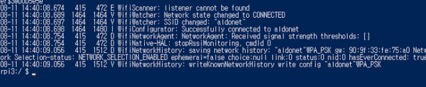

  설정 후에 logcat -d | grep Wifi 명령으로 와이파이에 접속합니다.
굉장히 많은 내용이 터미널에 뜨는데 중간에(위 캡처에서는 맨 윗부분 같이) 다음 내용이 뜨면 접속이 된 것입니다.
WifiConfigureator : Successfully connected to 공유기 이름

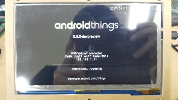

  안드로이드 씽스에 모니터가 연결되어 있다면 다음과 같은 화면을 볼 수 있습니다.
