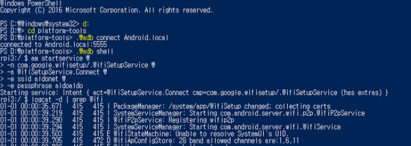

  이번에만 쓰고 지울 것이니 어디든 여러분들이 프롬프트나 파워쉘에서 쉽게 찾아갈 수 있는 곳에 푸시면 됩니다. 전 D 드라이브에 풀도록 하겠습니다. 아래와 같이 압축을 푼 폴더에 간 다음 .\adb connect Android.local 명령으로 안드로이드 씽스에 연결합니다. .\ 는 리눅스에서 sudo와 같은 개념입니다.
  안드로이드 씽스에 연결되면 .\adb shell 명령으로 안드로이드 씽스의 쉘로 들어갑니다. 다음 명령을 입력해서 와이파이 설정을 해줍니다.
am startservice \
  -n com.google.wifisetup/.WifiSetupService \
  -a WifiSetupService.Connect \
  -e ssid <공유기 이름> \
  -e passphrase <공유기 비밀번호>

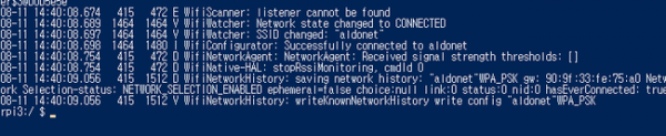

  설정 후에 logcat -d | grep Wifi 명령으로 와이파이에 접속합니다.
굉장히 많은 내용이 터미널에 뜨는데 중간에(위 캡처에서는 맨 윗부분 같이) 다음 내용이 뜨면 접속이 된 것입니다.
WifiConfigureator : Successfully connected to 공유기 이름

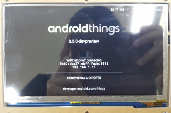

  안드로이드 씽스에 모니터가 연결되어 있다면 다음과 같은 화면을 볼 수 있습니다.
