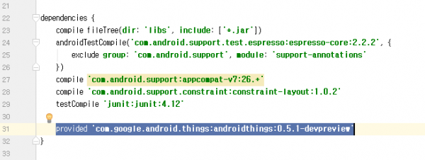

  그래들이란 빌드 도구입니다. 아두이노와 비교하면,  툴에서 우노인지 미니인지, 보드와 프로세서를 선택했던 것과 같다고 생각하시면 됩니다. 안드로이드의 경우 지원할 안드로이드의 버전이 몇인지? 어떤 라이브러리들을 사용할 것인지? 등등을 입력해주게 되는데, 이번의 경우 GPIO 같은 안드로이드 폰에는 없는 기능을 사용하기 위해 안드로이드 씽스 라이브러리를 불러와야 합니다. 아래와 같이 그래들 파일을 열어서 아래 코드를 입력해 줍니다.
  아래 코드를 그림과 같이 dependencies 안에 넣어줍니다.
dependencies {
    provided 'com.google.android.things:androidthings:0.5.1-devpreview'

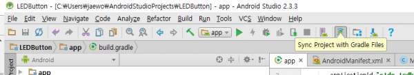

  위 그림과 같이 입력을 했으면, 아래 그림처럼 Sync Project with Gradle Files 버튼을 눌러줍니다.
  그래들(Gradle) 파일이 프로젝트와 동기화(Sync)되면 코딩을 하는 과정에서 추가된 라이브러리의 클래스나 함수 등을 프로그램이 인식하고 자동 완성 해주기 때문에 코딩을 더 편하게 할 수 있습니다.
