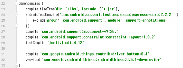

그래들 설정
  dependencies에 다음을 추가합니다. LED 켜고 끄기와 다르게 버튼 드라이버도 필요하게 됩니다.
dependencies {
    compile 'com.google.android.things.contrib:driver-button:0.4'
    provided 'com.google.android.things:androidthings:0.5.1-devpreview'

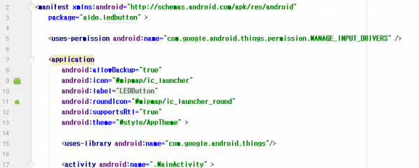

매니페스트 설정
  매니페스트에 다음을 추가합니다. 먼저 버튼 드라이버를 사용하기 위해 승인을 요청합니다.
<manifest>
    <uses-permission android:name="com.google.android.things.permission.MANAGE_INPUT_DRIVERS" />
</manifest>
  안드로이드 폰에서는 앱에서 요청을 할 때 사용자에게 허용할 것인지 물어보지만, 안드로이드 씽스에서는 스크린이나 기타 입출력 장치가 없는 경우가 있고, 애초에 장치 개발을 목적으로 하기 때문에 허용이 무의미해서 물어보지는 않습니다만, 앱이 작동하지는 않습니다. 승인이 필요한 경우 안드로이드 씽스에서는 재부팅을 하면 승인이 되어 있게 됩니다. 재부팅은 간단하게 라즈베리파이에 연결된 전원을 제거 후 재연결하거나, 프롬프트에서 adb reboot 명령을 입력하면 됩니다.
  이전 포스트에서와 마찬가지로 안드로이드 씽스 라이브러리를 사용하겠다고 선언해줍니다.
<application>
    <uses-library android:name="com.google.android.things"/>
</application>

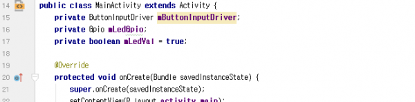

멤버 객체/변수 작성
  멤버 객체/변수는 이전의 Gpio 클래스의 LedGpio 객체와 부울 변수 LedVal만 사용하던 것에서 ButtonInputDriver 클래스의 객체가 추가됩니다.
private ButtonInputDriver mButtonInputDriver;
private Gpio mLedGpio;
private boolean mLedVal = true;

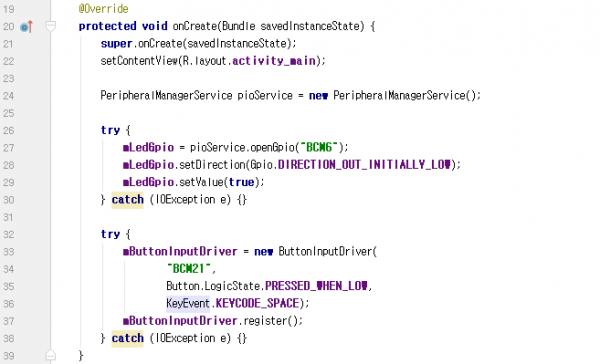

멤버 객체 초기화
  초기화는 마찬가지로 onCreate 함수에서 실행되며 이전 코드에서 ButtonInputDriver의 초기화가 추가됩니다. 초기화 값은 우선 버튼에 연결된 핀인 BCM21, 핀의 디지털 값이 LOW일 때가 버튼이 눌린 것으로 지정, 마지막으로 버튼을 스페이스(키보드에서 스페이스)로 지정하였습니다. 만약 안드로이드 씽스에 키보드가 연결되어 있다면 스페이스 키를 눌렀을 때 버튼을 누른 것으로 인식하게 됩니다. 마지막으로 레지스터 함수를 통해 등록을 합니다.
PeripheralManagerService pioService = new PeripheralManagerService();
try {
    mLedGpio = pioService.openGpio("BCM6");
    mLedGpio.setDirection(Gpio.DIRECTION_OUT_INITIALLY_LOW);
    mLedGpio.setValue(true);
} catch (IOException e) {}
try {
    mButtonInputDriver = new ButtonInputDriver(
        "BCM21",
        Button.LogicState.PRESSED_WHEN_LOW,
        KeyEvent.KEYCODE_SPACE);
        mButtonInputDriver.register();

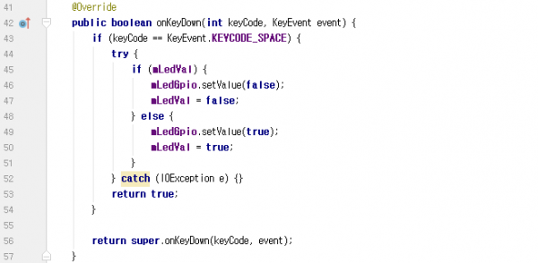

  버튼이나 스크린 터치는 필수적으로 사용되는 기능이기 때문에 Activity 클래스에 내장이 되어 있습니다. 여러분들이 할 일은 이 내장된 함수 onKeyDown을 상속 받아서 필요한 기능만 넣는 것입니다. 우선 이 onKeyDown 함수는 어떤 버튼이든 시스템에 등록된 버튼이 눌리거나 떼었을 때 실행되며, 어떤 키인지는 함수의 매개변수인 keyCode를 통해서 알 수 있습니다. LED를 제어하는 함수는 이전 포스트의 그것을 그대로 이용하였습니다.
@Override
public boolean onKeyDown(int keyCode, KeyEvent event) {
    if (keyCode == KeyEvent.KEYCODE_SPACE) {
        try {
            if (mLedVal) {
                mLedGpio.setValue(false);
                mLedVal = false;
            } else {
                mLedVal = true;
        return true;
    return super.onKeyDown(keyCode, event);
