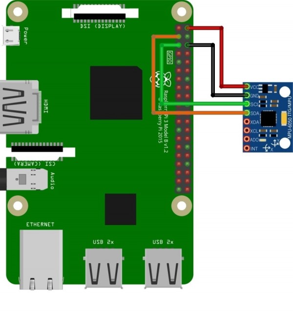

  아래와 같이 라즈베리파이와 MPU6050을 연결합니다.
  라즈베리파이의 GPIO2/SDA1은 MPU6050의 SDA에 연결되고, GPIO3/SCL1은 MPU6050의 SCL에 연결됩니다.

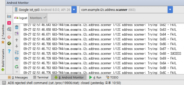

  MPU6050의 I2C 주소는 0x68입니다만, 데이터 시트에서 찾기도 쉽지 않고, 주소를 알더라도 장치의 정상 작동 여부를 확인할 필요가 있기 때문에 아래 링크의 i2c-address-scanner를 사용하면 연결되 i2c 장치와 그 주소를 확인할 수 있습니다.
    https://github.com/dennisg/i2c-address-scanner
  우측의 녹색 Clone or download 버튼을 누른 후 Download Zip을 누르시거나 아래 링크로 다운로드를 받으시면 됩니다.
    https://github.com/dennisg/i2c-address-scanner/archive/master.zip
  다운로드 받으시고 압축을 해제하신 후에 안드로이드 스튜디오에서 [Menu]-[File]-[Open]을 누릅니다. 압축을 해제한 폴더로 찾아가서 OK를 누르면 프로젝트가 열립니다. MPU6050이 연결된 상태에서 업로드를 하시면 Android Monitor에서 다음과 같은 결과를 확인할 수 있습니다.

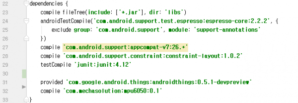

 그래들 설정
  아래 쪽 dependencies에 다음 내용을 아래 그림과 같이 추가해줍니다. GPIO는 기존의 안드로이드에 포함되어 있는 내용이 아니기 때문에 Things Support Library를 추가해줘야 합니다. MPU6050은 기존에 제공되는 라이브러리가 없어, 메카솔루션에서 개발해서 배포 중입니다. 아래 링크로 가시면 배포 중인 라이브러리에 대한 정보를 얻을 수 있습니다.
dependencies {
     provided 'com.google.android.things:androidthings:0.5.1-devpreview'
     compile 'com.mechasolution:mpu6050:0.1'

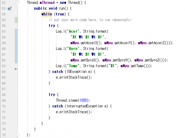

  이제 쓰레드 함수 내에서 센서 값을 읽어보도록 하겠습니다. 센서 값은 mpu6050 클래스의 getAccelX(), getAccelY(), getAccelZ(), getGyroX(), getGyroY(), getGyroZ() 그리고 getTemp()를 통해 가져올 수 있습니다. 아래와 같이 쓰레드 함수 내부를 작성해 줍니다.
Thread mThread = new Thread() {
    public void run() {
          while (true) {
               // put your main code here, to run repeatedly:
          try {
               Log.i("Acel", String.format(
                    "%f \t %f \t %f",
                    mMpu.getAccelX(), mMpu.getAccelY(), mMpu.getAccelZ()));
               Log.i("Gyro", String.format(
                    "%f \t %f \t %f",
                    mMpu.getGyroX(), mMpu.getGyroY(), mMpu.getGyroZ()));
               Log.i("Temp", String.format("%f", mMpu.getTemp()));
          } catch (IOException e) {  e.printStackTrace();  }
          try {
               Thread.sleep(1000);
          } catch (InterruptedException e) {  e.printStackTrace();  }
