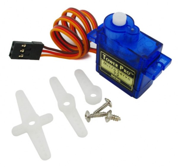

 SG90 서보모터

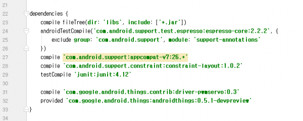

  ​dependencies에 다음을 추가합니다. LED 켜고 끄기와 다르게 버튼 드라이버도 필요하게 됩니다.
dependencies {
    compile 'com.google.android.things.contrib:driver-pwmservo:0.3'
    provided 'com.google.android.things:androidthings:0.5.1-devpreview'

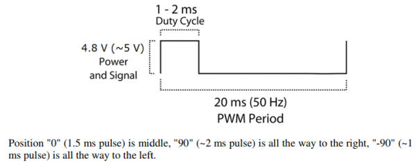

  위 내용을 정리해보면, PWM의 주파수는 50㎐, 주기가 50㎳에 PWM의 폭이 1㎳ 일 때 -90도, 2㎳ 일 때 90도, 1.5㎳ 일 때 0도 입니다. 이것을 서보 클래스를 초기화할 때 펄스폭은 1~2㎳, 각도 폭은 -90~90도로 설정해줍니다. 문제는 펄스폭 부분이 정확히 맞지가 않습니다. 심지어 같은 SG90 서보 모터인데도 서로 조금씩 다릅니다. 아래 코드는 필자가 값을 조금씩 바꿔보면서 맞춘 것으로 펄스폭이 원래 1~2㎳이어야 했던 것을 0.75~2.6㎳로 조정했습니다. 여러분들도 실제 하시려면 값을 조금 조정하셔야 할 것입니다.
