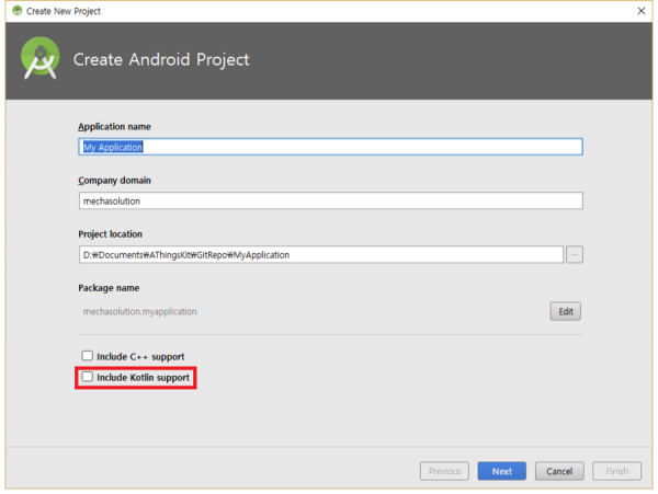

  새 프로젝트 생성하기를 누르면 아래와 같은 창이 뜹니다. 이전버전과 달리 맨 아래에 Include Kotlin support 아이콘이 나타납니다. 이 옵션을 선택하면, Kotlin 파일을 만들어서 프로젝트의 자바 코드와 연동시킬 수 있습니다. 하지만 지금 포스트에서는 안드로이드 씽스를 다루고 있으므로 이 부분은 다음으로 넘기도록 하겠습니다.

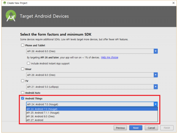

  마찬가지로 맨 아래에 Android Things(안드로이드 씽스) 옵션이 나타납니다. 안드로이드 씽스는 API 24: Android 7.0 (Nougat) 이상 버전의 앱만 지원합니다. 만약 스마트폰, 안드로이드 씽스 겸용 앱을 개발하고자 한다면 7.0 미만 안드로이드 운영체제를 사용하는 스마트폰은 지원할 수 없게 됩니다. 아래 캡처와 같이 안드로이드 씽스만 체크하고, 버전은 7.0으로 선택하여 진행해보도록 하겠습니다. 안드로이드 씽스만 지원할 것이니 어떤 버전을 선택하여도 상관 없으나 다른 버전을 선택하시면 아래의 설명과는 조금 다른 부분이 생겨서 다소 혼란이 생길 수 있습니다.

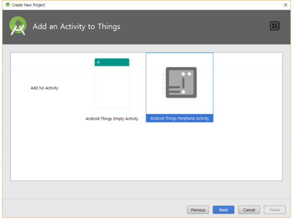

  안드로이드 씽스 프로젝트 옵션 내에서 액티비티를 선택합니다. 아직은 안드로이드 자체 기능보다는 GPIO를 통한 센서와 엑추에이터 활용에 중점을 두고 있으므로 Android Thigns Peripheral Activity를 선택하도록 하겠습니다.

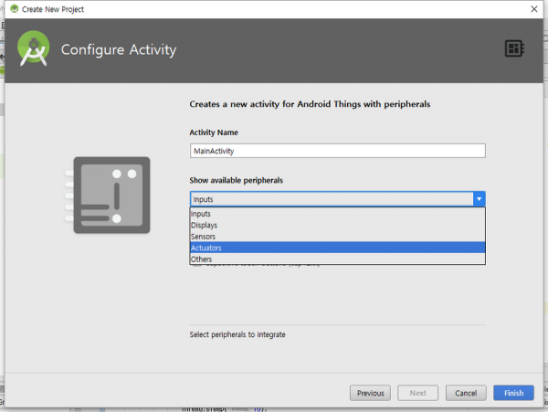

  다음으로 넘어가면 현재 안드로이드 씽스에서 지원하고 있는 주변 장치들을 볼 수 있습니다. 여기서 주변장치를 선택하면 해당 주변장치 드라이버가 자동으로 설치됩니다. 여기서 선택하지 않아도 후에 Gradle에서 한 줄만 추가하면 되니 너무 부담을 느끼시지 않으셔도 됩니다.

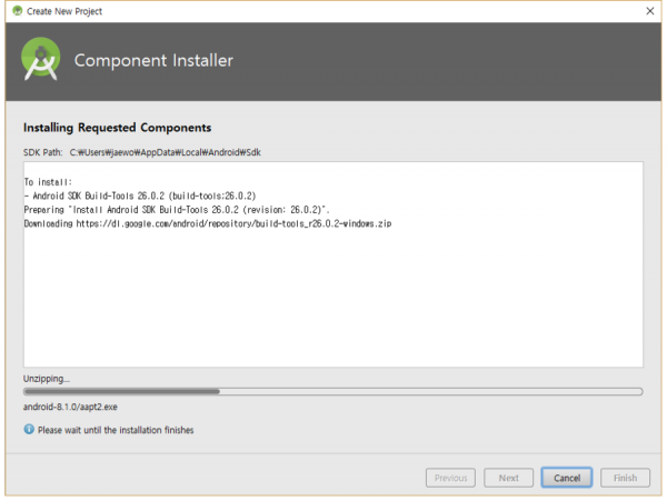

  프로젝트를 만들기 시작합니다. 처음 만들 때는 아래처럼 필요한 구성 요소를 설치해야 하기 때문에 시간이 좀 걸릴 수 있습니다.

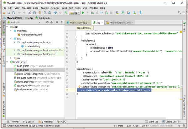

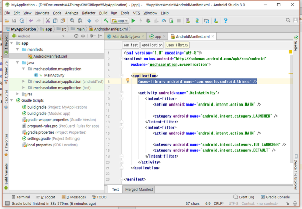

  이전 2.3버전에서 생성한 프로젝트와의 가장 큰 차이는 그래들과 매니페스트 파일에 라이브러리가 자동으로 추가된다는 점입니다. 이는 전문가도 라이브러리 추가를 잊어서 빌드 시에 에로 사항을 겪는 일을 줄여줄 뿐 아니라 초보자들이 시작할 때 알아야 할 부분, 즉 학습의 부담이 줄어든다는 장점이 되기도 합니다.
  아래는 그래들 파일에 안드로이드 씽스 라이브러리가 자동으로 추가되어 있는 모습입니다.
  아래는 매니페스트 파일에 안드로이드 씽스 라이브러리가 추가되어 있는 모습입니다.
