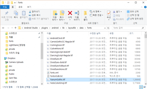

  탐색기를 켜고 C:\Program Files\Android\Android Studio\plugins\android\lib\layoutlib\data\fonts 폴더로 가서 아래와 같이 NanumGothic.ttf 파일을 복사합니다. *.ttf 파일은 일반적으로 사용되는 폰트 파일로써, 안드로이드 스튜디오 뿐만 아니라 다양한 프로그램에서 사용이 가능하고, 인터넷에서 검색하여 무료이면 다운로드 받아 사용할 수 있습니다.

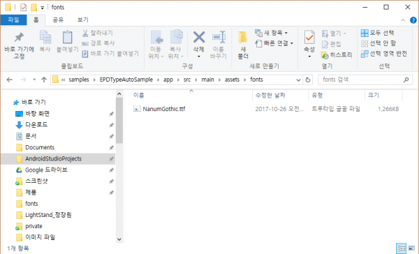

  이제 생성한 프로젝트의 폴더로 갑니다. 프로젝트 폴더 내에서 app/src/main/ 폴더 안에 assets 폴더를 만들고, 다시 그 안에 fonts 폴더를 만든 다음 앞에서 복사한 폰트 파일을 붙여넣습니다.

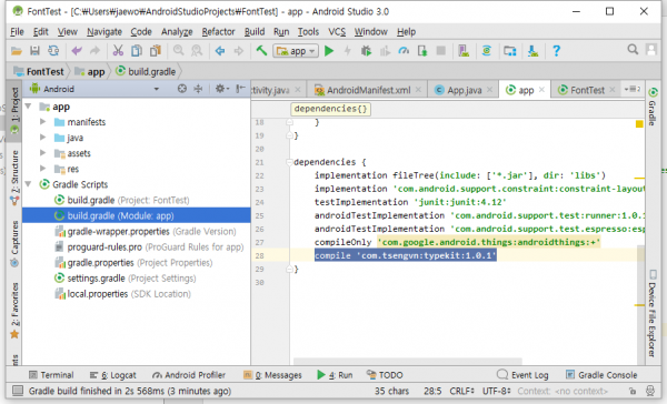

먼저 아래와 같이 그래들에 라이브러리를 추가합니다.
 compile 'com.tsengvn:typekit:1.0.1

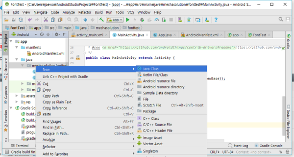

  다음으로 아래와 같이 자바 파일을 하나 만들어줍니다.
  파일명은 App로 하고 android.app.Application 클래스를 상속 받도록 합니다.
  새로 생성한 자바 파일에 아래와 같은 내용을 추가합니다.

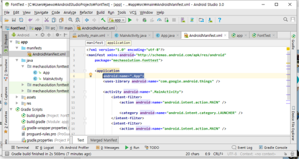

  매니패스트 파일에 새로 만든 자파 파일을 추가해 줍니다.
    anroid:name=".App"

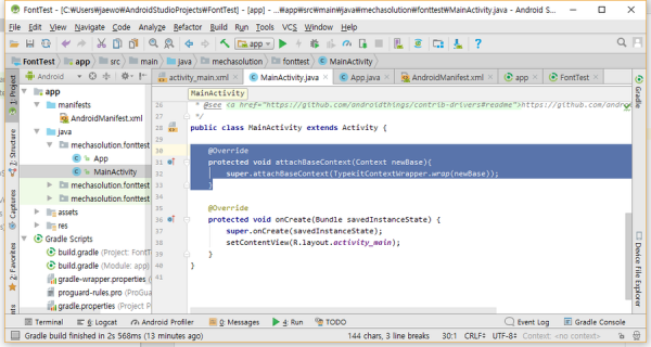

  마지막으로 메인 엑티비티 파일로 가서 아래 코드를 추가해 줍니다.
    @Override
    protected void attachBaseContext(Context newBase){
        super.attachBaseContext(TypekitContextWrapper.wrap(newBase));

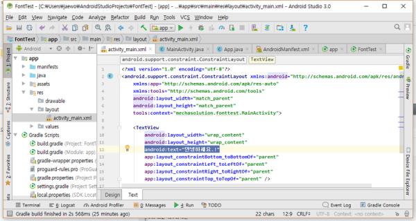

  이제 한글을 출력해보겠습니다. 레이아웃 파일로 가서 아래와 같이 android:text 부분에 원래 Hello World가 있던 것을 아래와 같이 또는 원하는 텍스트를 입력해줍니다.

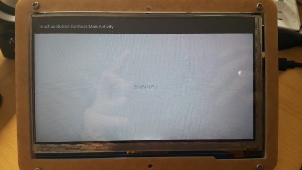

결과
