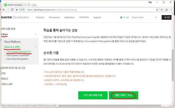

   다음 화면에서 아래와 같이 [Clova]-[Clova A.I. APIs]-[Clova Speech Recognition] 을 선택한 후,  오픈 API 이용 신청을 합니다.

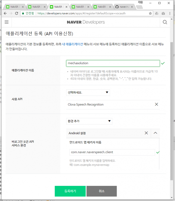

  다음 화면에서 애플리케이션 이름을 제외하고 모두 아래와 같이 입력하시면 됩니다. 애플리케이션 이름은 원하시는대로 입력하세요.
  아래와 같이 클라이언트 아이디가 나오면 이를 복사합니다.

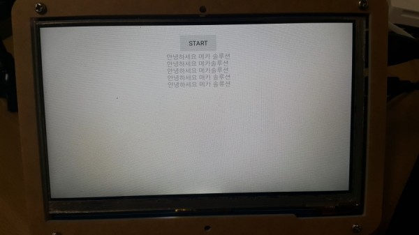

  업로드가 완료되면 화면에 START 버튼이 뜹니다. START 버튼은 누르고 아무 말이나 해보세요.
  아직 한글 폰트가 설치되어 있지 않아서 위와 같이 깨져서 나옵니다. 원래는 안드로이드 폰의 경우, 이게 별 어려움 없이 되야하는데, 구글/안드로이드 쪽에서 안드로이드 SDK 개발 과정에서 실수를 하고, 이에 많은 한국인 개발자들이 항의를 하는데도 아직 수정되지 않고 있습니다.
  실제 문제는 안드로이드 폰에서 지원을 해도 씽스에서 지원을 하지 않고 있기 때문에, 혹시 자신의 개발 환경에서 이 문제를 해결해 놓은 개발자 분들도 같은 결과를 보시게 될 것입니다. 이 문제를 해결하려면 SDK가 아니라 앱 자체에 폰트를 포함시켜야 합니다. 이에 대해서는 아래 부분의 링크에 설명되어 있습니다.

  설정을 마친 후 다시 업로드하면, 아래와 같이 인식된 한글이 정상적으로 출력되는 것을 확인하실 수 있습니다.

  먼저 갔었던 네이버 개발자 센터에서 다음 화면에서 아래와 같이 [Clova]-[Clova A.I. APIs]-[Clova Speech Recognition] 을 선택한 후, [개발 가이드 보기]를 선택하면 어떻게 음성 인식 API를 적용하는지 상세한 설명이 나와 있습니다.
