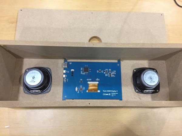

2. 스피커 인클로저
스피커 인크롤저는 12T MDF를 사용하여 만들었습니다. 재단을 원하시면 으로 요청해주세요

3. 스피커와 7인치 LCD  조립

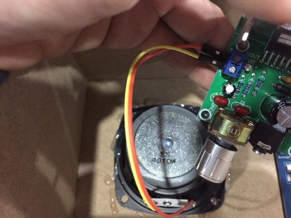

스피커는 앰프와 +, -를 확인해서 연결한 후, LCD는 스피커 인클로저에 볼트로 체결하였습니다.

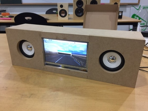

처음에 모니터가 화질이 너무 좋지 않아서, 고장인가 했는데, 해상도를 조절하지 못해서 그런거였습니다.
해상도를 조절하기 위해서 다음의 포스팅을 참고해주세요
​라즈베리파이 모니터 해상도 조절하기: http://blog.naver.com/roboholic84/221139365498
해상도 조절하고, 재부팅하니 터치기능도 잘되고 사운드도 좋았습니다.
