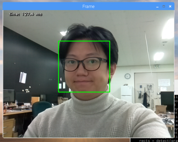

  오늘은 지난 번에 사용해본 얼굴인식과 동영상 예제를 이용해서 실시간으로 내 얼굴 인식하기를 해보겠습니다. 지난 예제는 아래 링크에서 보실 수 있습니다.

  코드 작성이 완료되었으면 저장하고 나온 후에 실행시켜 봅니다.
 (cv) $ nano myface.py
  카메라로 자신의 얼굴을 비춰보세요.
