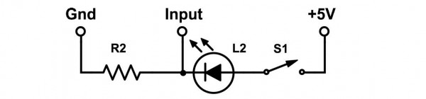

아틱과 디지털 입력 (버튼 사용하기)
1)    회로도
1f7c3ee5d7e718d5cf0b1a77c77892dc_1536642
사용할 핀은
sysfs GPIO 30 for SW403 (next to board edge, alongside Red LED)
sysfs GPIO 32 for SW404 (alongside Blue LED)

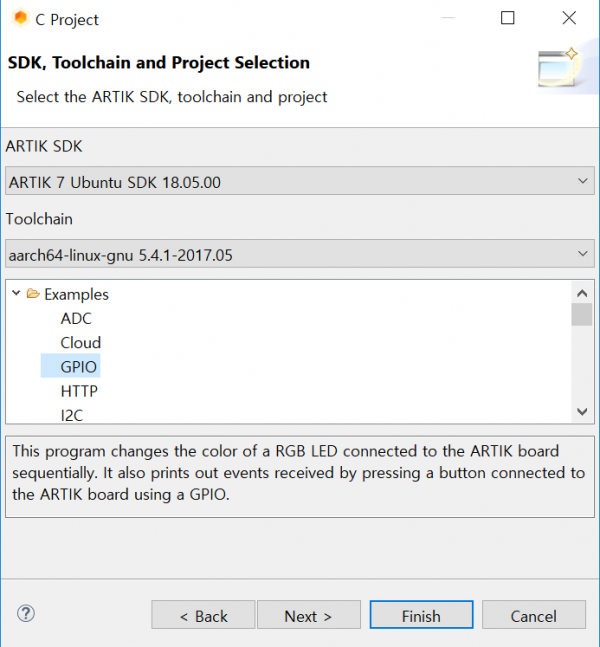

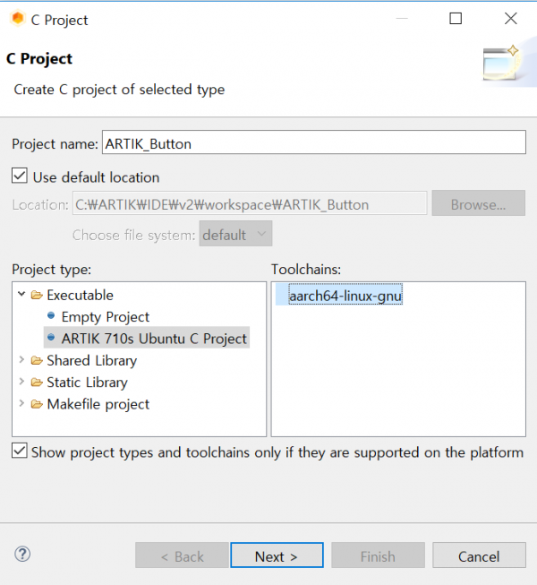

File – New – C Project로 새로운 프로젝트를 생성합니다.
새로 생성된 C 언어 스크립트에 다음과 같이 입력합니다.
