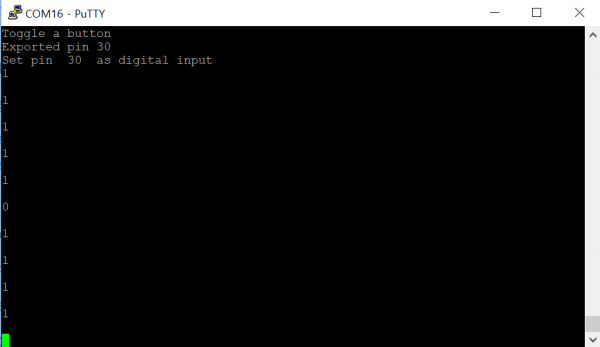

[ ~ ]# python button.py
파이썬 프로그램이 실행되면, 1이 출력됩니다. 이 때, SW403 버튼을 누르면 0으로 바뀌는 것을 확인할 수 있습니다.
