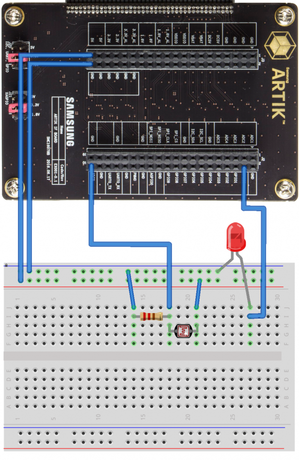

아두이노 IDE 사용
1.    OTG, Debug 케이블 연결 후
2.    VCC-5V, GND-GND, SIG-ADC1
3.    Putty 접속 후, 터미널에서 /root/watcher 입력
4.    아두이노에서 삼성 아틱의 COM포트 설정
5.    소스코드 업로드

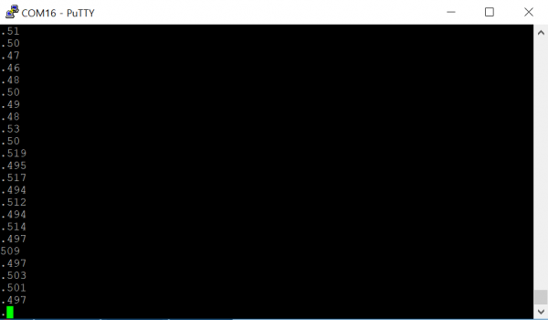

6.    Putty로 모니터링
