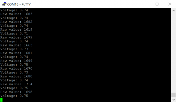

LEDpin = 128
LightSensor = 0
export(LEDpin)
pinMode(LEDpin,OUTPUT)
try:
while True:
raw = analogRead(LightSensor)
volt = raw * 1.8/4095
print("Raw value: %d" %raw)
print("Voltage: %0.2f" %volt)
if raw <= 1024:
digitalWrite(LEDpin, HIGH)
else:
digitalWrite(LEDpin, LOW)
sleep(0.5)
except KeyboardInterrupt:
unexport(LEDpin)
print("Stop!!!")

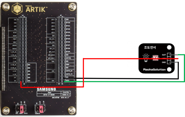

2.    하드웨어 연결은 다음과 같습니다.
