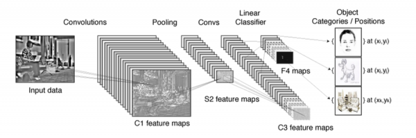

  영상 처리가 사람이 영상을 이해하고 분석해서 만든 알고리즘이라면, 기계 학습은 기계가 영상을 이해하고 분석하여 자체적으로 알고리즘을 만드는 것입니다. 대표적으로 뉴럴넷(인공신경망; Artificial Newral Network)라는 것이 있습니다. 기계에게 학습을 시키려면 먼저 학습시키고자 하는 영상에 대한 데이터 베이스가 있어야 합니다. 얼굴 인식을 하려면 다양한 상황에서 다양한 사람의 얼굴을 촬영한 이미지 데이터 베이스가 필요합니다. 그리고 이것들을 얼굴이 아닌 이미지들과 함께 뉴럴넷에 입력하면, 뉴럴넷이 알아서 어떻게 얼굴과 얼굴이 아닌 것들을 구별하는지 이해하고 학습합니다.
뉴럴넷의 구조와 이미지의 특징을 추출하여 얼굴 등을 인식하는 과정
