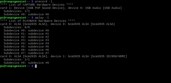

  먼저 사용가능한 마이크를 확인합니다.
$ arecord -l
  사용가능한 스피커를 확인합니다.
$ aplay -l
  arecord -l 명령 뒤에 뜬 것이 마이크(capture hardware) 리스트이고, aplay -l 명령 뒤에 나온 것이 스피커(Playback hardware) 리스트입니다. 먼저 마이크는 card 1에 device 0인것을 기억해 두어야 합니다. 그리고 스피커는 card 0에 device가 0, 1로 2개가 있는데, 0번이 오디오 잭에 연결된 스피커이고, 1번은 HDMI 케이블에 연결되는 스피커입니다. 모니터에 스피커가 내장되어 있고 HDMI 연결을 사용한다면 후에 1번을 선택해서 모니터에 내장된 스피커를 사용할 수 있습니다.
