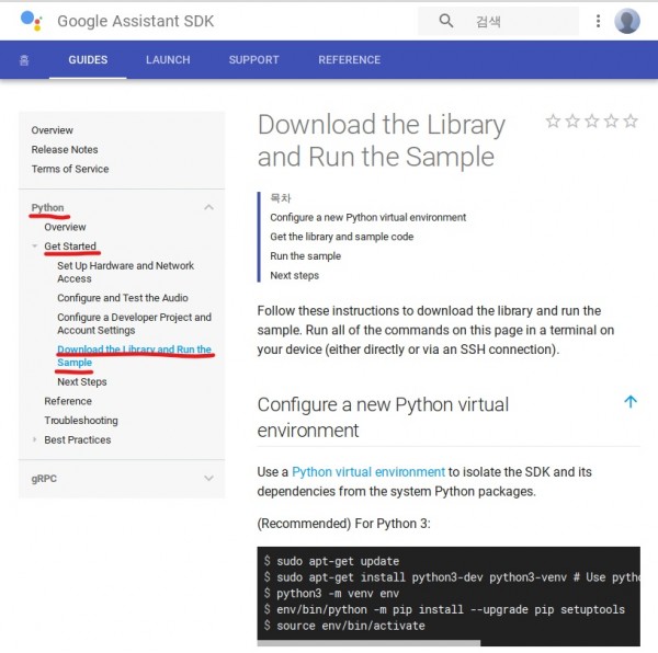

1. 파이썬 가상 환경 설정하기
  아래와 같이 Download the Library and Run the Sample 페이지로 갑니다.
  페이지에서 소개하는 방식대로 터미널에서 명령을 입력하면 됩니다. 파이썬3.x와 파이썬2.x 버전이 따로 있는데, 저는 2.x에 나오는 방법으로 진행해보겠습니다. 다음 명령을 순서대로 입력합니

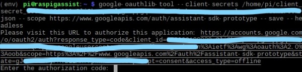

  다음 명령을 통해 권한을 인가합니다.
 (env) $ google-oauthlib-tool --client-secrets /path/to/client_secret_client-id.json --scope https://www.googleapis.com/auth/assistant-sdk-prototype --save --headless
  핑크색 부분은 개인에 따라 다를 수 있는데, 과정이 다소 어려울 수 있으므로 캡쳐를 통해 설명드리겠습니다. 먼저 이전 포스트 대로 /home/pi 디렉토리 안에 클라이언트 보안 JSON 파일이 있다는 가정 하에 진행하겠습니다. 그렇지 않다면 이전 포스트를 참조하시기 바랍니다.
  아래와 같이 /home/pi/clie 정도까지 입력하고 키보드의 탭(Q 왼쪽 버튼)을 누르면 파일 이름의 나머지 부분이 자동 완성됩니다.
  자동 완성이 된 후 나버지 부분을 채워줍니다. 좀 긴 명령이지만 한 줄에 입력해야 합니다.

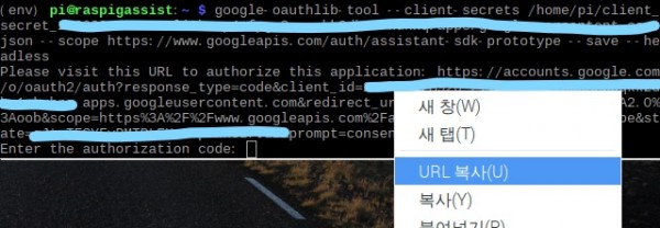

  명령을 실행하면 다음과 같이 긴 URL이 나옵니다. 아래와 같이 복사합니다.
  브라우저로 넘어가서 주소에 붙여넣기를 합니다.

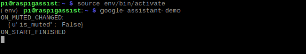

  이제 모든 설치와 설정이 완료되었습니다. 다음 명령어를 통해 구글 어시스턴트를 실행시킵니다.
 (env) $ google-assistant-demo
  만약 나중에 다시 실행하고자 할 때는 다음과 같이 가상환경을 먼저 활성화 시킨 후 실행해야 합니다.
 $ source env/bin/activate

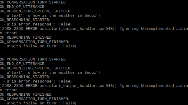

  다음과 같은 메세지가 뜨면 "Ok Google" 또는 "Hey Google"을 말하고, 질문을 하면 아래와 같이 음성을 텍스트로 변환한 것을 터미널에 출력해주고, 음성으로 답변을 해줍니다.
